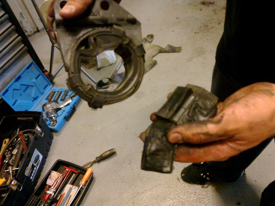

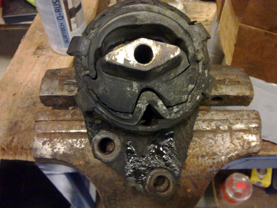

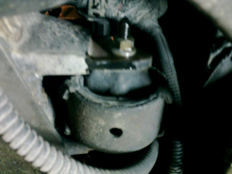

Så var turen kommet til motorfestene:
Først stemplet jeg av motoren slik at den ble avlastet og ikke hang på festene. Litt tømrerarbeid var påkrevd. ;D Begge festene var ganske ok å komme til.
Jeg demonerte og monterte bare en av gangen....sånn for sikkerhets skyld, og slik at det å treffe hullene igjen ble litt lettere.
Tror det var på høy tid å bytte... :o

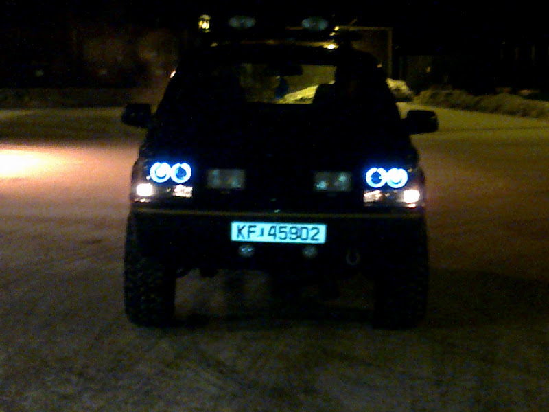

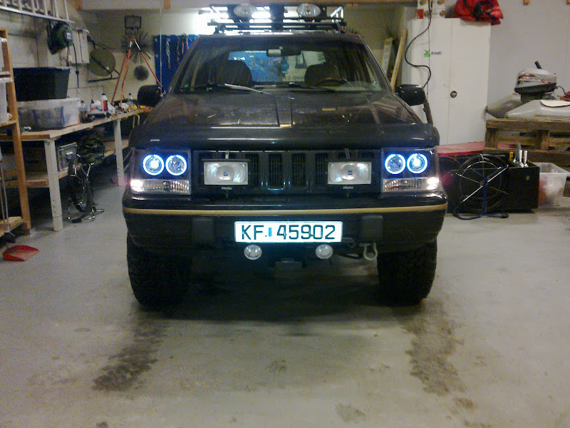

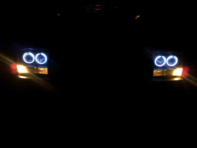

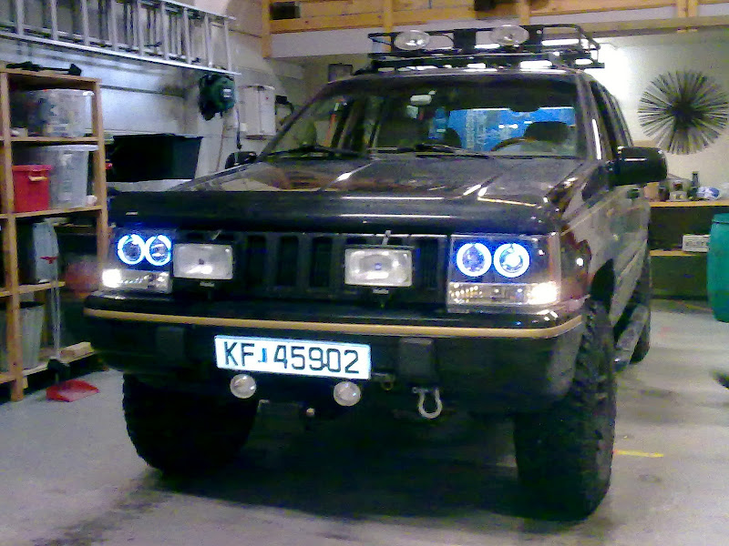

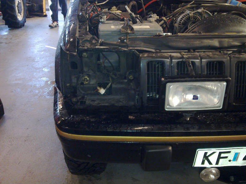

Sist søndag, 2.1. 2011 var dagen for å skifte ut de originale hovedlyktene med dårlige reflektorer, bi-xenonkit, og knekte fester, med disse:
Ganske kule lamper syns jeg. 8)
Av med gaffatape og de gamle lyktene.
Innerst sees de tre ledningene som skal kobles til. De justerbare festene er i heller dårlig justerbar forfatning. ::)
Disse forlenget jeg slik at det går an å demontere lyktene uten å slite av ledningene.
Benytter muligheten til å gjøre rent, smøre og move justeringsskruene.

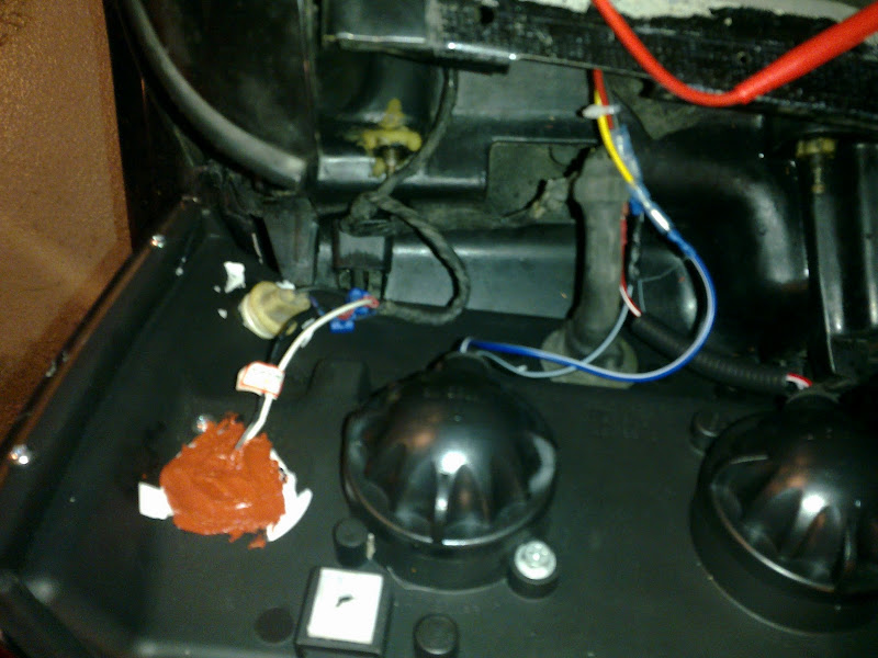

Klippet av Usa kontakten, og koblet på flatkontakter.
Koblet sammen ledningene på lykten med de tre ledningene fra bilen. (Nærlys, fjernlys og jord). Jeg smurte silicon på og rundt hullet der ledningene til angeleyelampene kommer ut, slik at vann ikke trenger inn. Koblet de sammen med pæreholder til eksisterende parklys. Jeg måtte justere alle festene noenlunde.
Så "klipset" jeg dem på. Jæv... kule, syns nå jeg. Det ble etterhvert mørkt ute, og etter noen omganger med av og på og justeringer, ble resultatet bra. Der er også justeringsskruer på hver lampe i lyktene. Nærlysene har H-3 pære, og fjernlysene H-7.
Tøffe, eller? Eller er de litt BMW?? ::)

Som dere sikkert forstår, holdt jeg på med redigering og innlegging av bilder mens dere skrev, derfor kommer bildene i forkant. Men de ble jo bra for det.... ;D
Jeg har en liten el. jobb å gjøre mht. lyktene. Nå slukker nærlysene når jeg setter på fjernlys, så jeg må koble til et relè som får styrestrøm fra fjernlysene,slik at nærlysene forblir tent. Det måtte jeg gjøre da jeg hadde de første xenonlyktene med kun lowbeam.

Hei Åge. Synes det ble skikkelig bra. Antar at de lyser vesentlig bedre enn orginale?
Frode Søberg
JCN medlem nr: 831
Lørenskog
Jeep Grand Cherokee 5,2mpi 1994 :-) :-)
Jeep Wrangler YJ 1987 4,0 Litre :-)
Re: Åge's ZJ (uten garasje) mekking og fiksing.
« Svar #68 på: On., 5,Januar,2011,10,58 »
De lyser vesentlig bedre enn de originale ja. Selv om jeg er bortskjemt med xenon i dem den siste tiden, husker jeg meget godt hvordan de var......omtrent det samme som et stearinkubbelys... ::) Jeg har veldig lyst å montere et xenonkit i disse, men det står merket med en liten klistrelapp på siden at det ikke ikke skal brukes HID lys i dem. Hvorfor, vet jeg ikke. Men jeg skal undersøke litt....vil være helt sikker på hvorfor.
« Svar #74 på: Ti.,18,Januar,2011,23,42 »
Takker, Tom. Gråsvart, silkematt lakk. ::) Da vet jeg om en som hadde tiltet. ::) Men, det hadde nok vært tøft.  :)
Slik?
