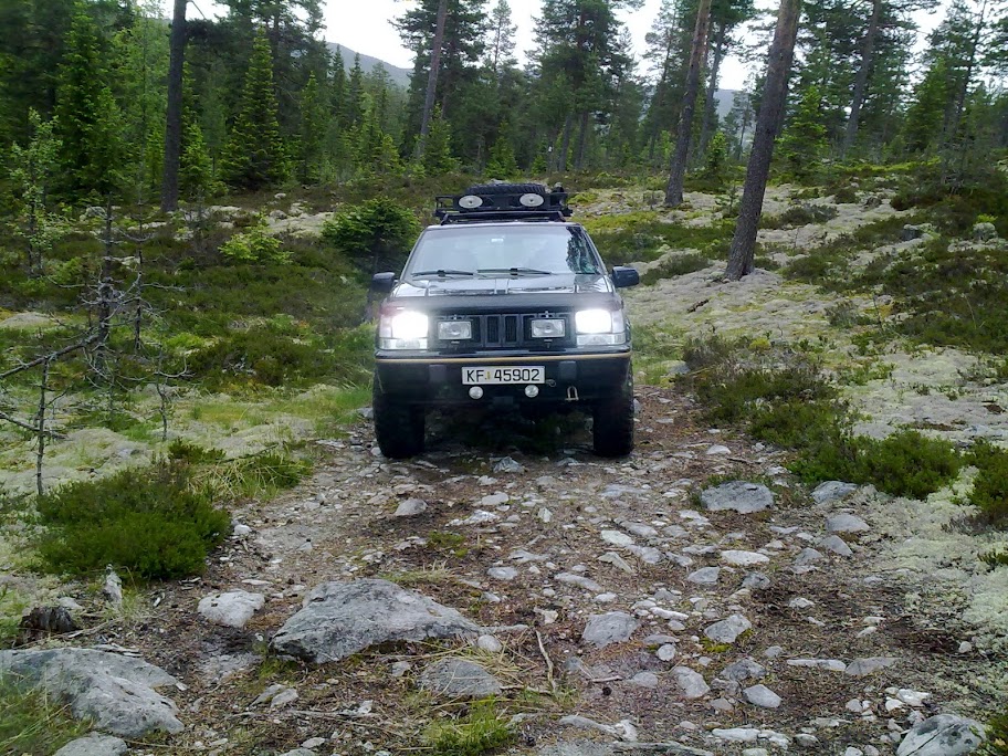

Her kommer et par kjappe bilder av xenon kittet å plass mangel :o :o
første bildet viser den ene boksen under luftfilteret:
her ser dere hvordan den andre boksen står ved siden av batteriet..
Akkurat plass nokk til panselåsen ;D ;D
Så et bilde av resultatet.. Ikke så lett å se på den lyseste tiden av året kansje men..
Jeg syns det ser helt flott ut ;D
