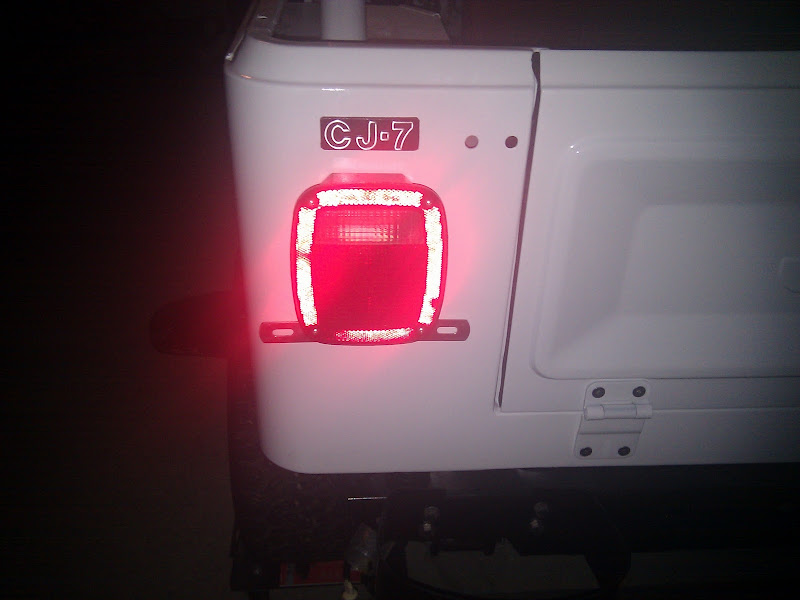

Har også satt på Jeep merket på bilen. Dete merket fikk jeg tak i på Ebay, kostet meg over 500 spenn med frakt og moms :-) ... Har også ett CJ7 merke, men det har to pigger bak. Er det vanlig at det borres to hull i balja for å sette på det? Sveises fast eller?
Det er vanlig at det festes med tape på baksiden av merket.
Ok, takk skal du ha. Jeg slipte ned de pinnene og satt på tape. Ble fett som bare det:
