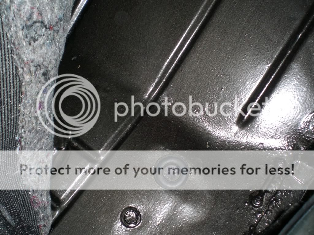

I mellomtiden hadde jeg jobbet litt med dørken i bilen. Det lille som var av rust og dritt pusset jeg med stålbørste og penslet
deretter med Rustomvandler fra Corrostabil. 2 lag hammerite oppå der igjen. Etter ca. 2 mnd ser det fortsatt meget bra ut,
men tiden vil vel vise om dette fikk stoppet litt av rusta.

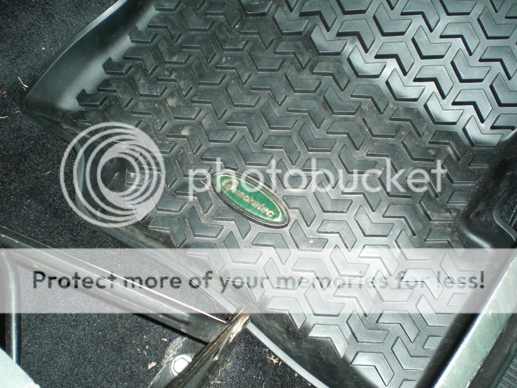

Nytt teppe ble lagt i bilen, samt nye matter spesialtilpasset YJen:
