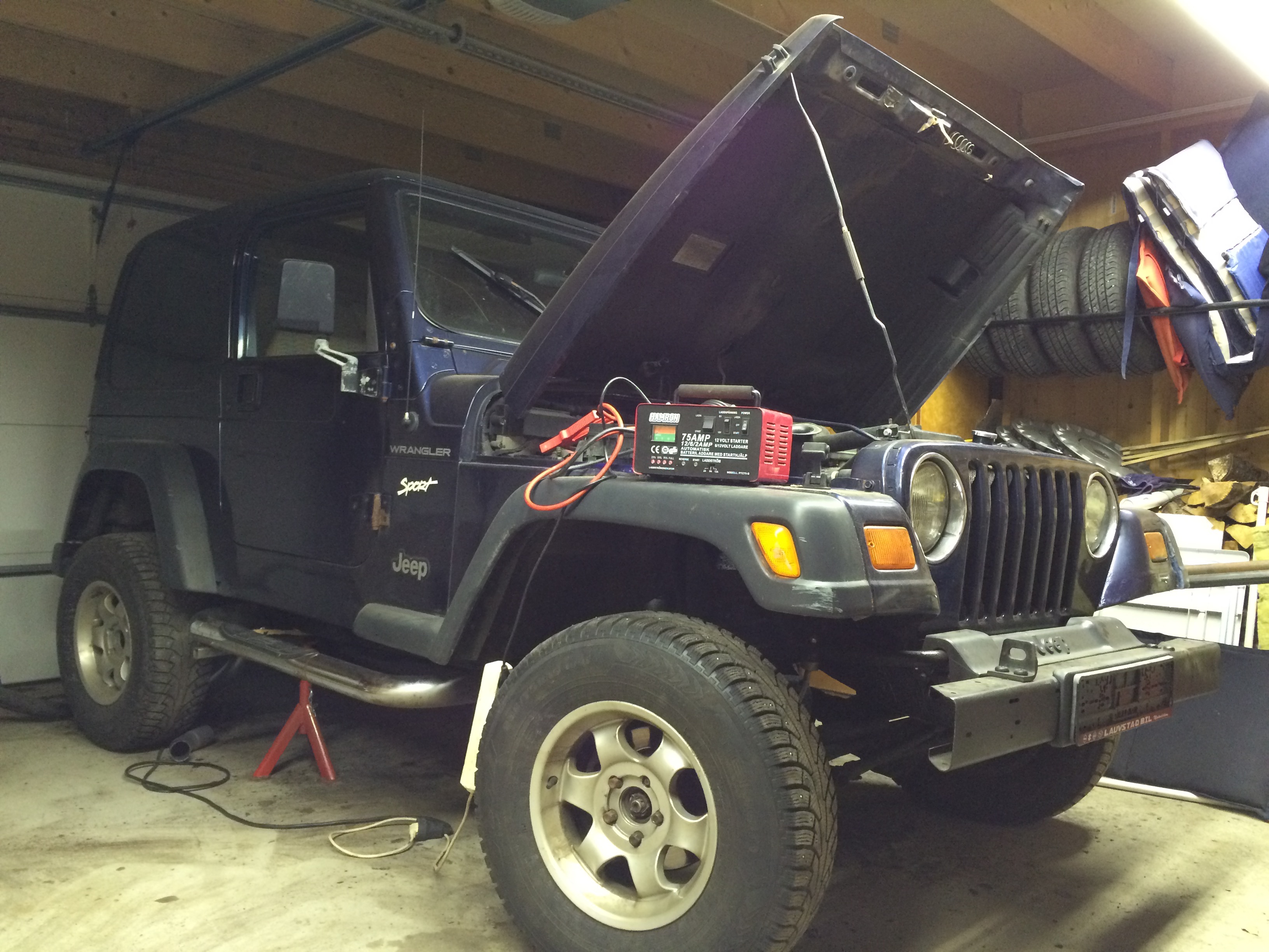

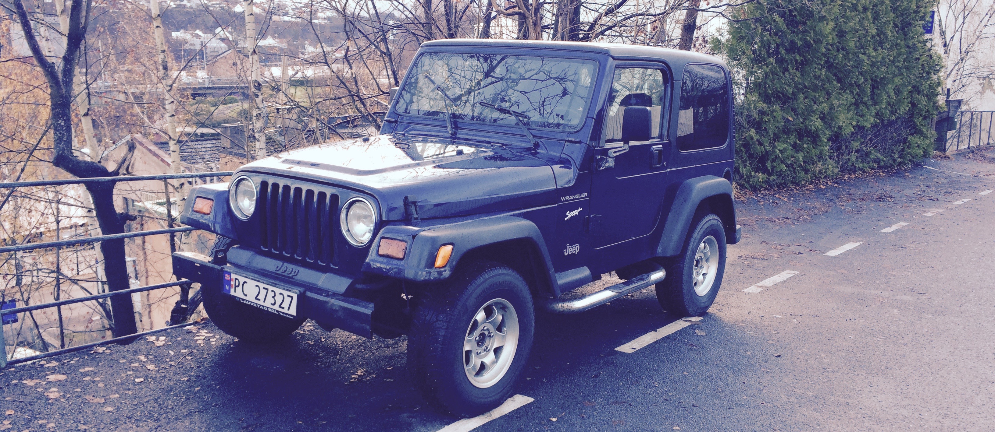

Har fått meg en Wrangler TJ som jeg gleder meg å få stelt med.
Ser ut til å bli en del mekking fremover, så lager like greit en tråd her.
Bilen er ikke peneste eksemplaret men desto gøyere å ta fatt i den og få den slik jeg vil ha den.
Blir kombinert bruksbil og offroadkjøring. Har de siste 10 åra kjørt offroad på området i Skien med noe annet enn Jeep. Blir moro å teste ut den her. Men litt forsiktig i starten, den er jo lav i forhold til hva som er mulig å få til på sikt!

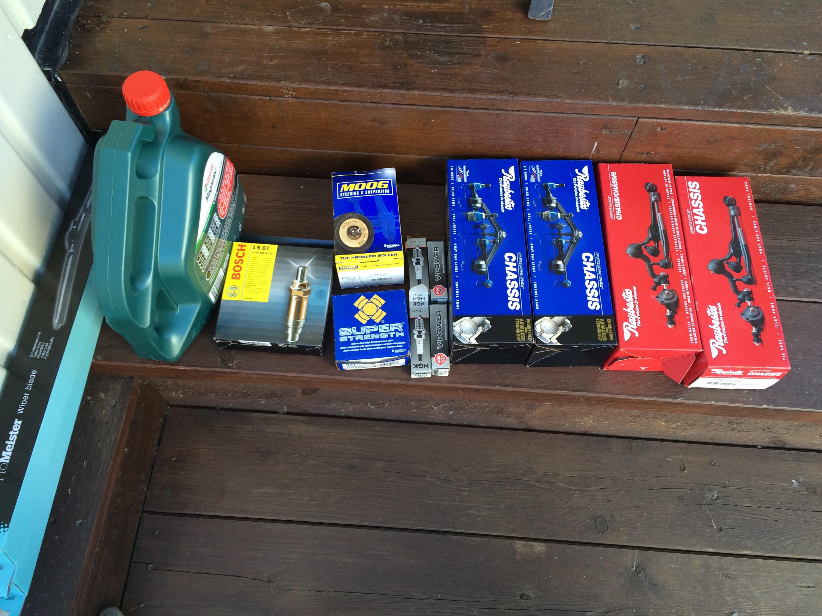

Første mekkedagen min ever på en Jeep gikk til å bytte kryss og stabilisatorlinker og foringer.
Første shoppingtur ble bl.a. dette her.

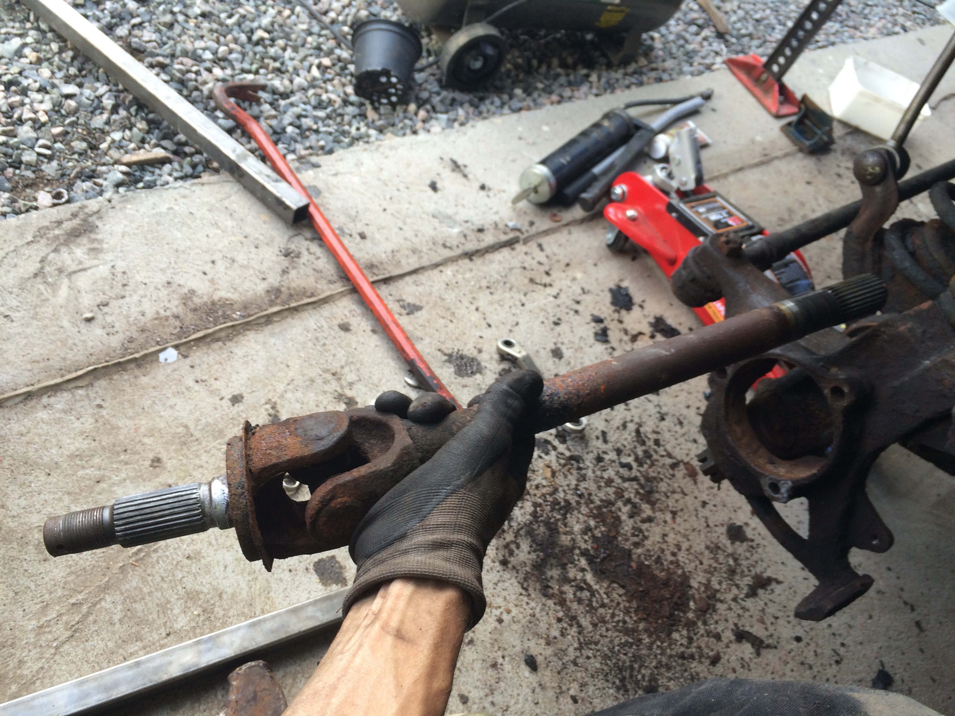

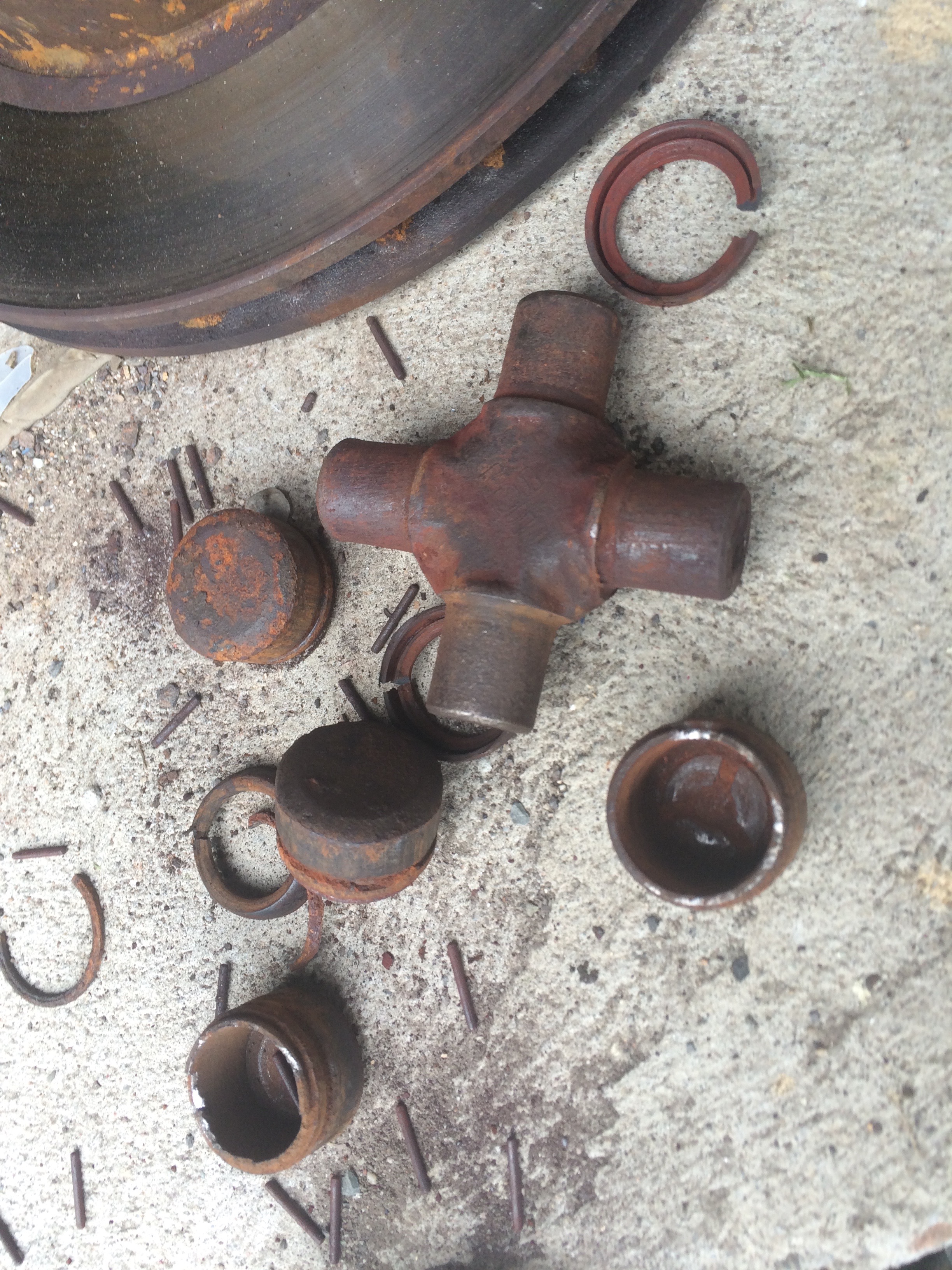

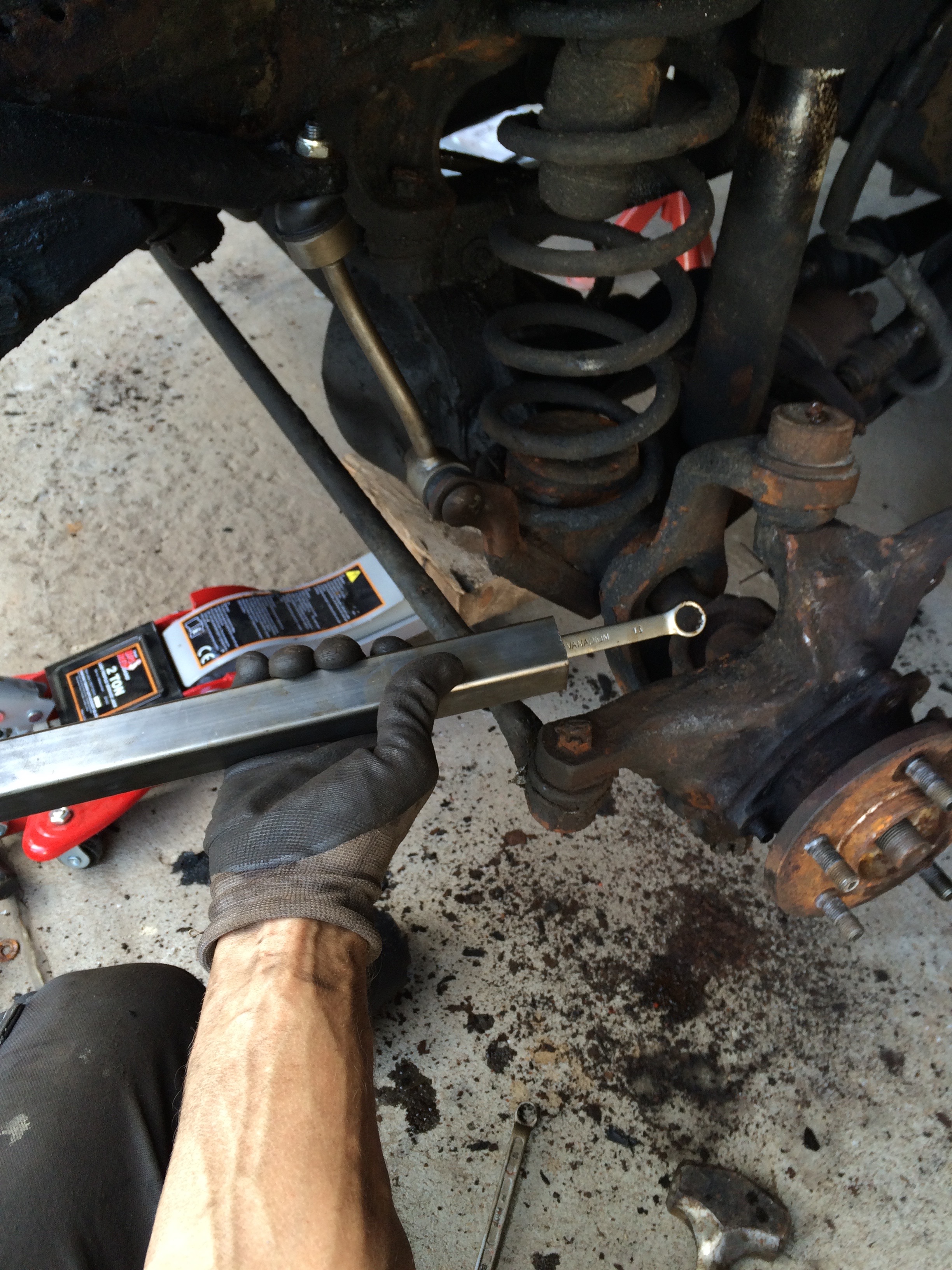

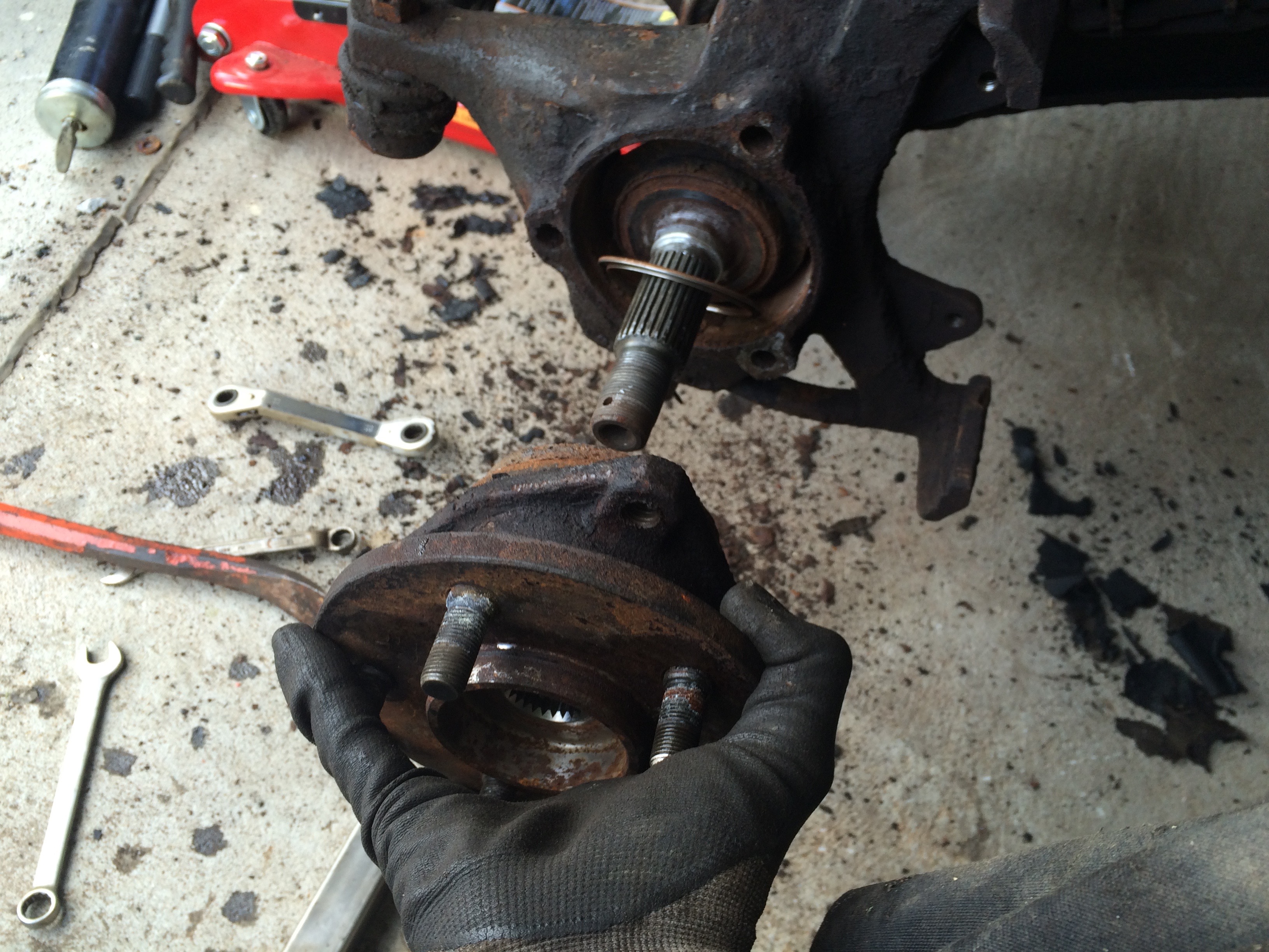

Etter en grei jobb med stabilisatordelene ble det neste å bytte krysset. Har aldri byttet kryss før men håper og tror det gikk greit
For å dra ut stikkakselen var det tre lumske skruer som tok to timer å løsne ellerno slikt, måtte lage meg en latmannsarm siden jeg måtte bruke ringnøkkel! Og ellers banking, oppvarming og banning og det som hører med.
Lykkefølelsen når endelig ting slipper
Det her var visst på høy tid å bytte....Knaka godt i det leddet der  :o
Dette tok jo hele dagen, så neste runde blir stab-linkene bak og kone opp nytt bremserør.

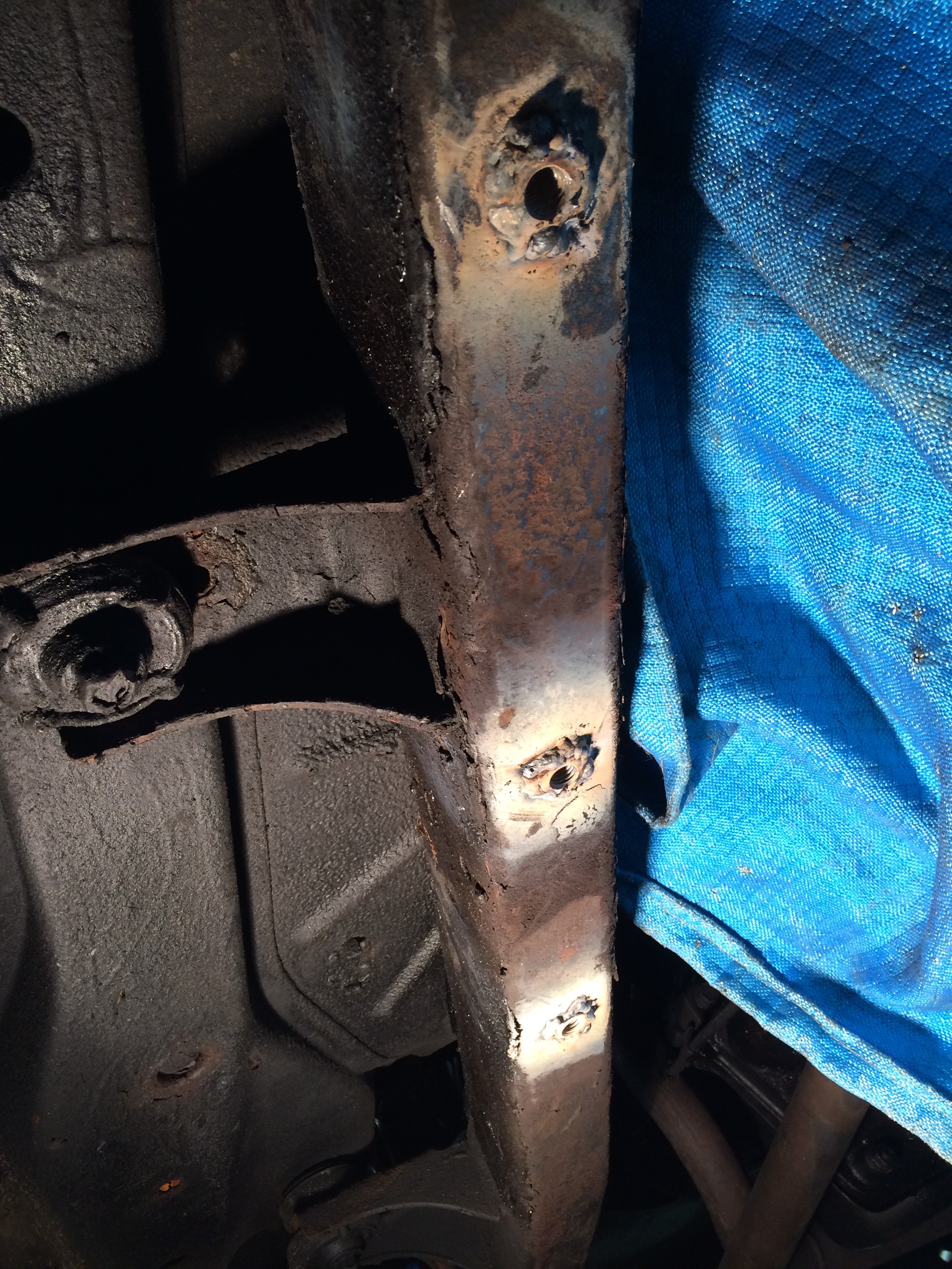

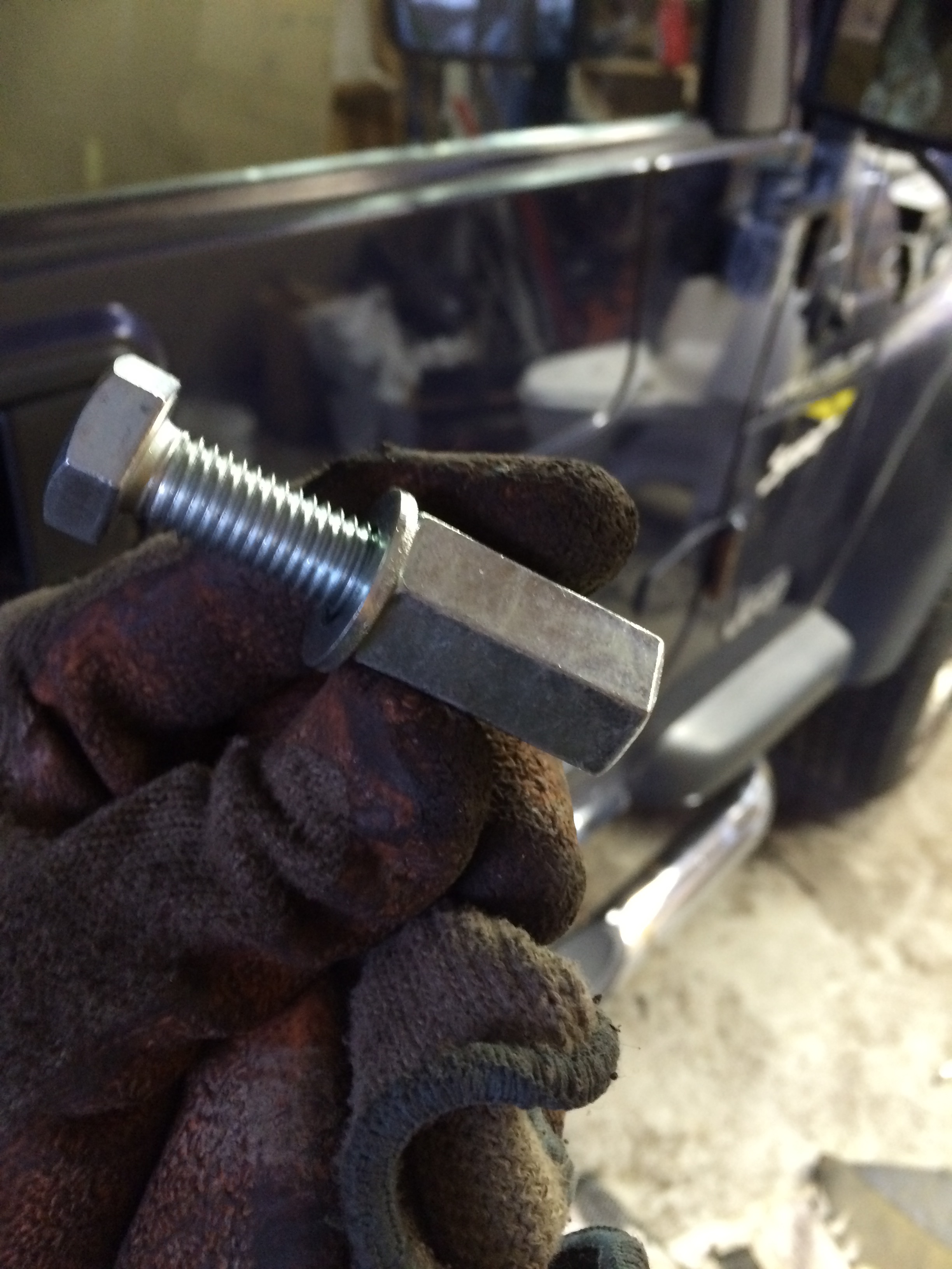

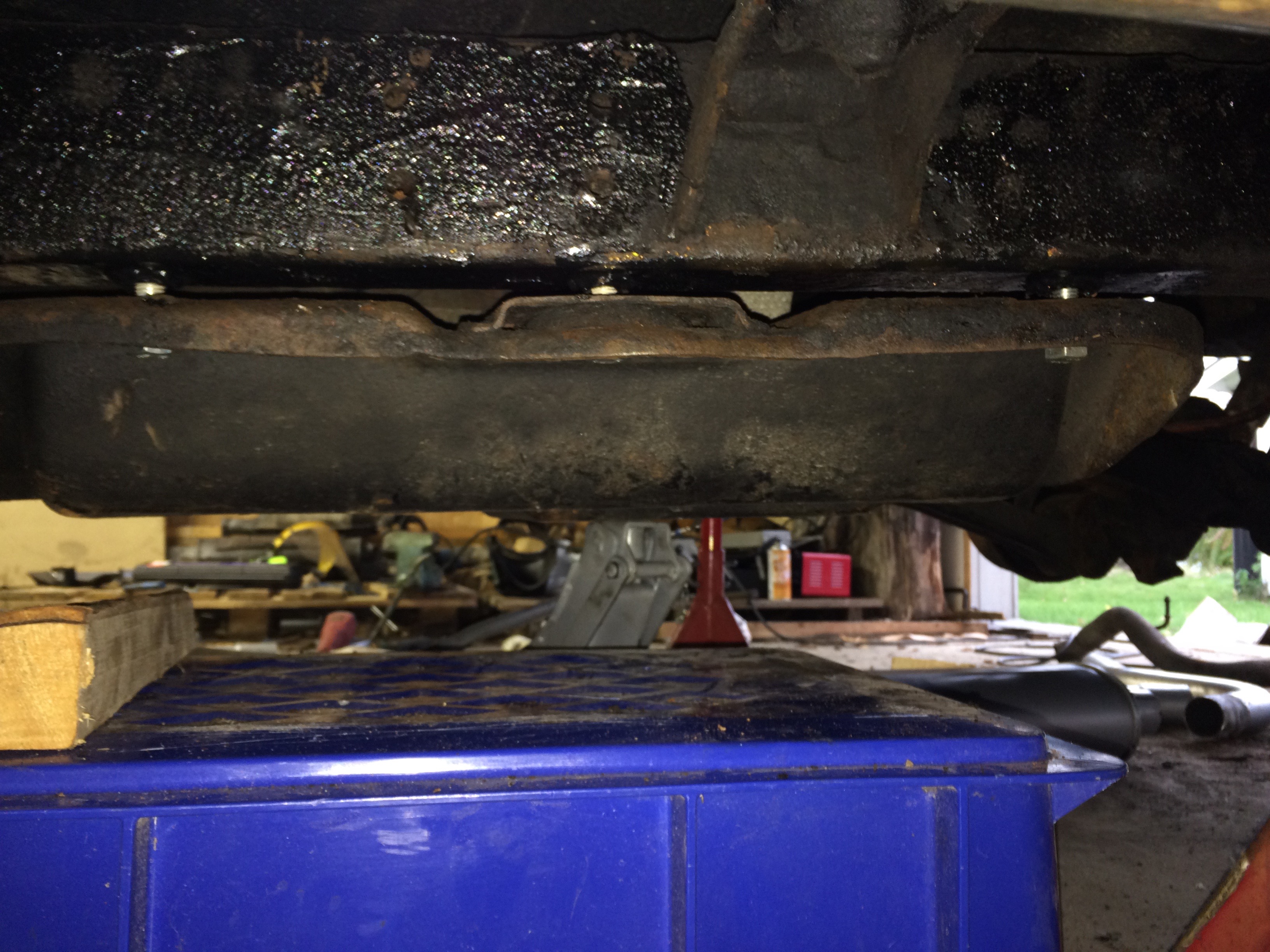

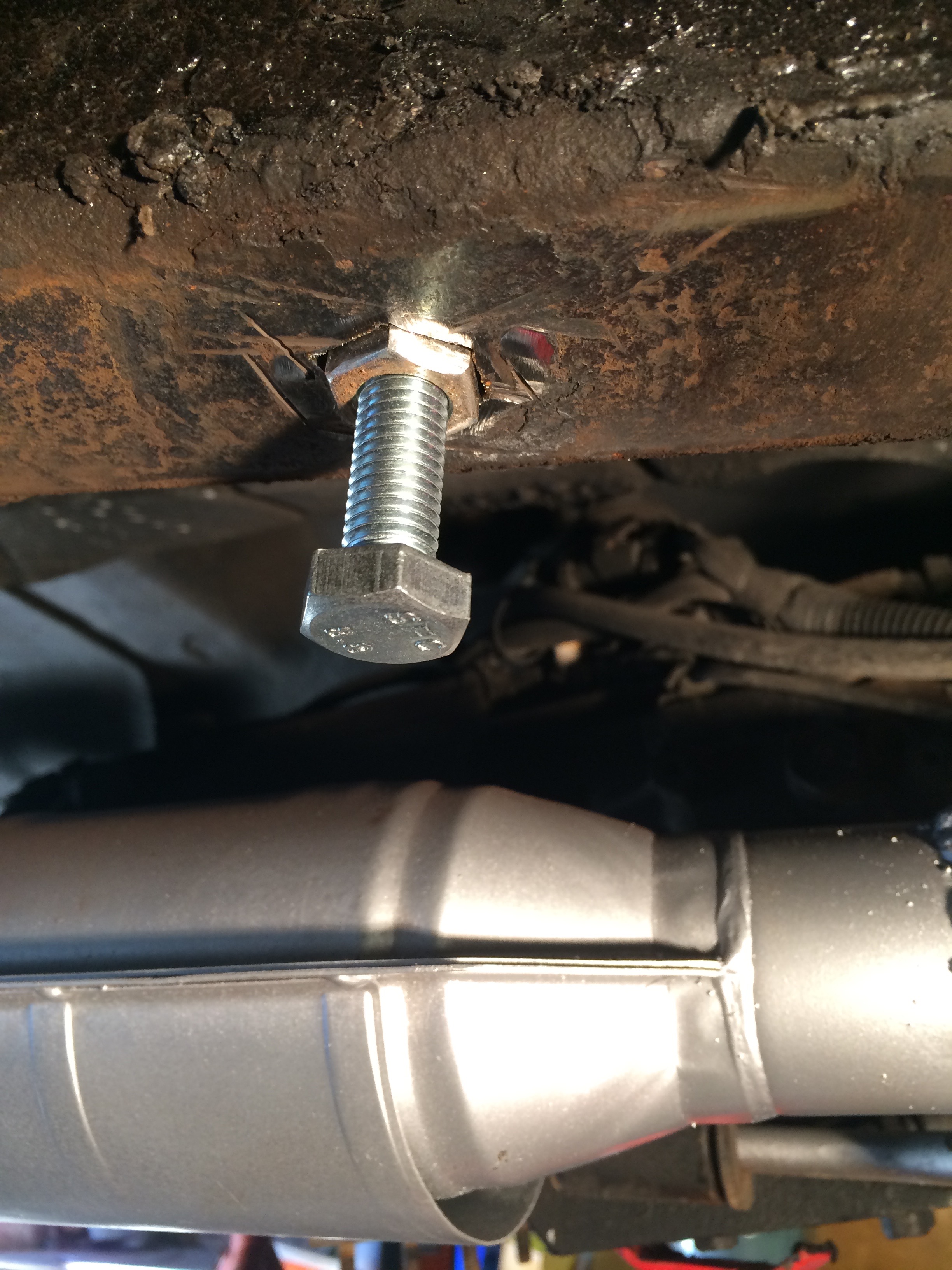

For å få bedre tilgang under bilen skrudde jeg av støtteplata til transferkassa. Fire av seks gjengeplugger var eller ble i alle fall ødelagte idet jeg skrudde boltene ut!
 Så da ble løsningen min å sveise på noen gjengehylser.
Måtte bore ut litt større hull, samt file for hånd kantene slik at hylsen passet perfekt
Der sattn!
Sveiser heller for mye enn for lite..
Litt locktight på skruen også smette på plata igjen.  8)

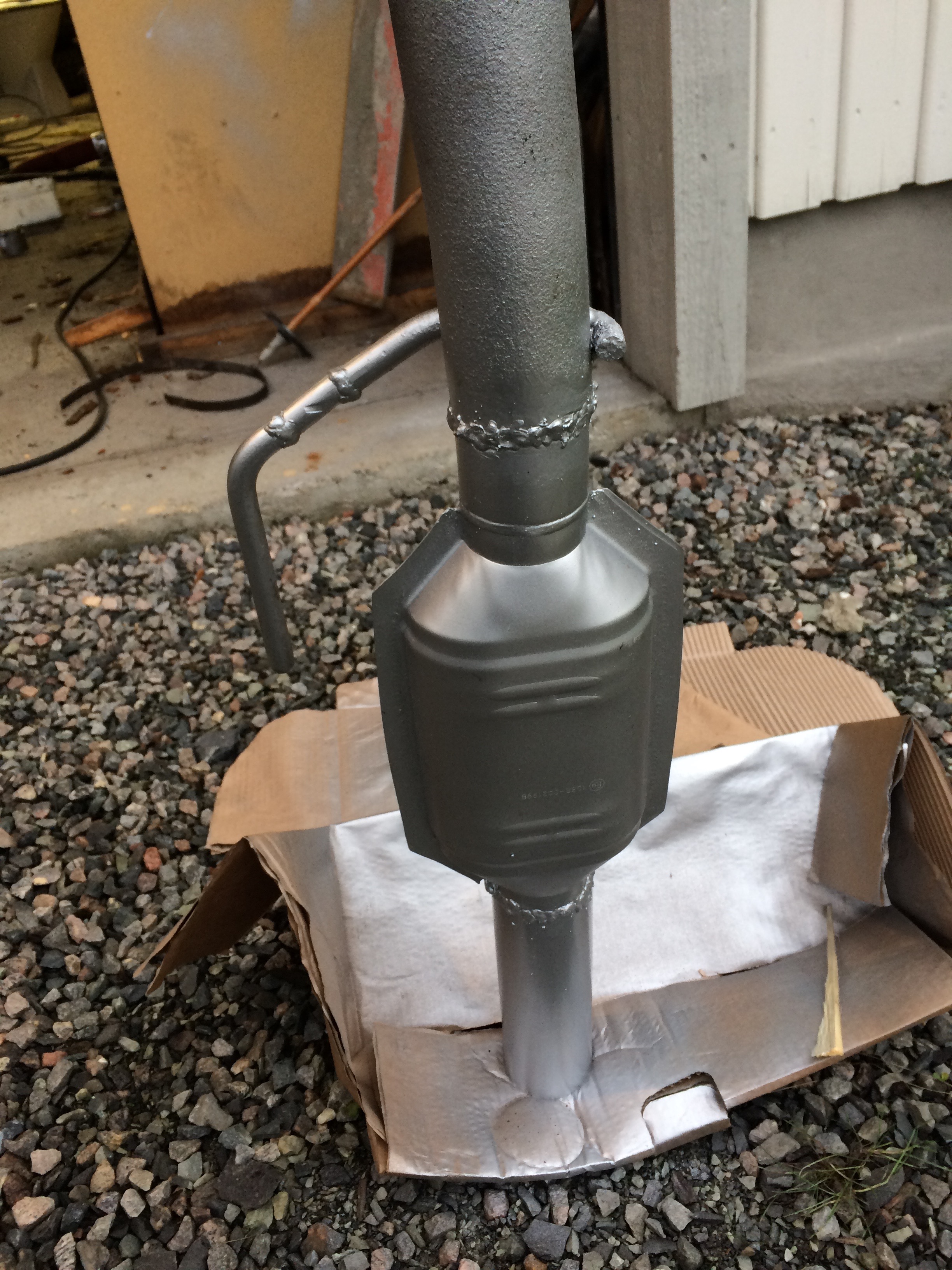

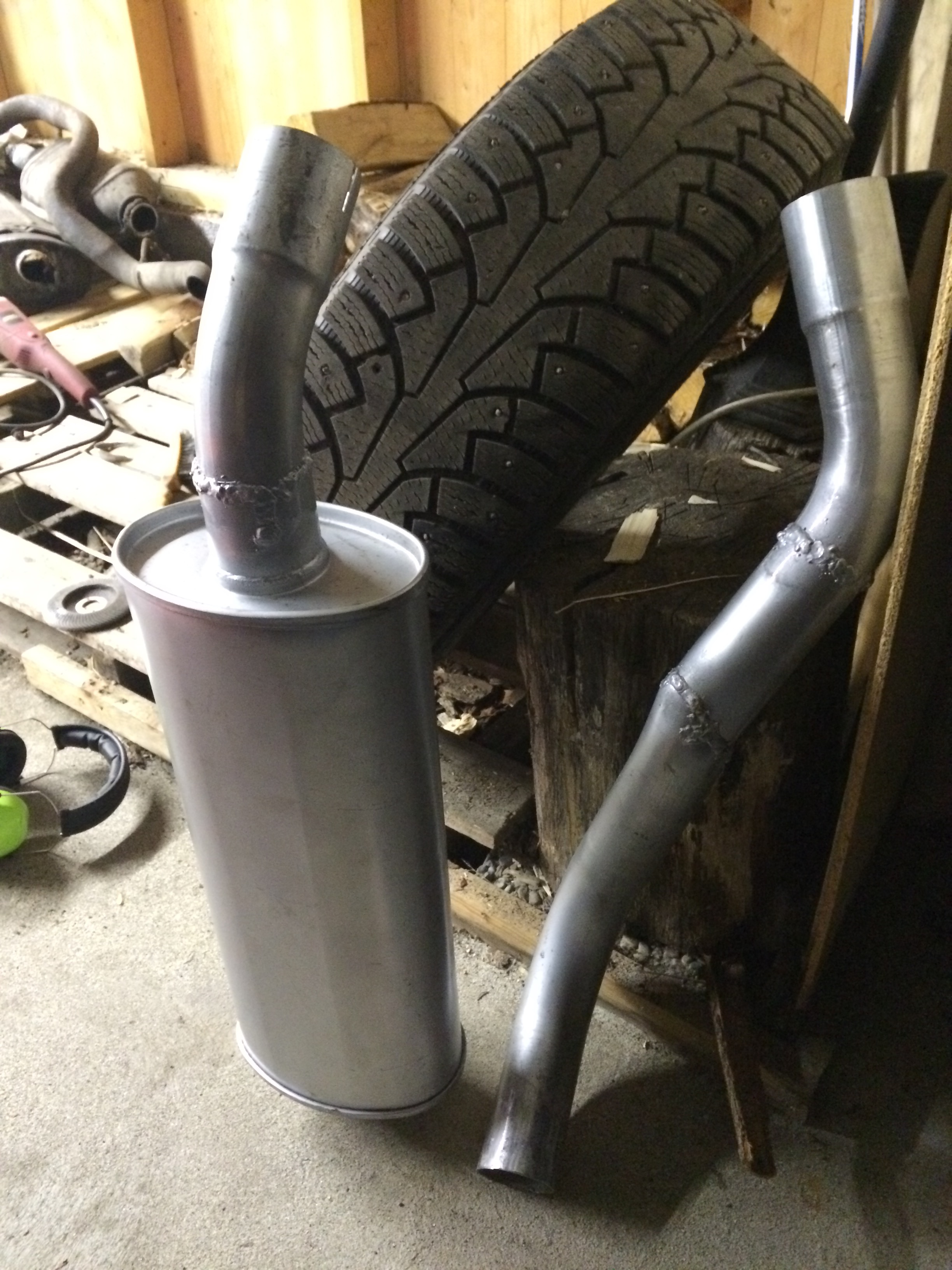

For å holde kostnader nede ble det Biltema eksosanlegg. Bare det er tett er jeg fornøyd foreløpig. Standard variant, og med varmebestandig lakk så bør det holde noen år.
Ny lambdasonde på plass i samme slengen.
Både bilen og eieren gleder seg enormt til å komme seg ut av denne garasjen nå !

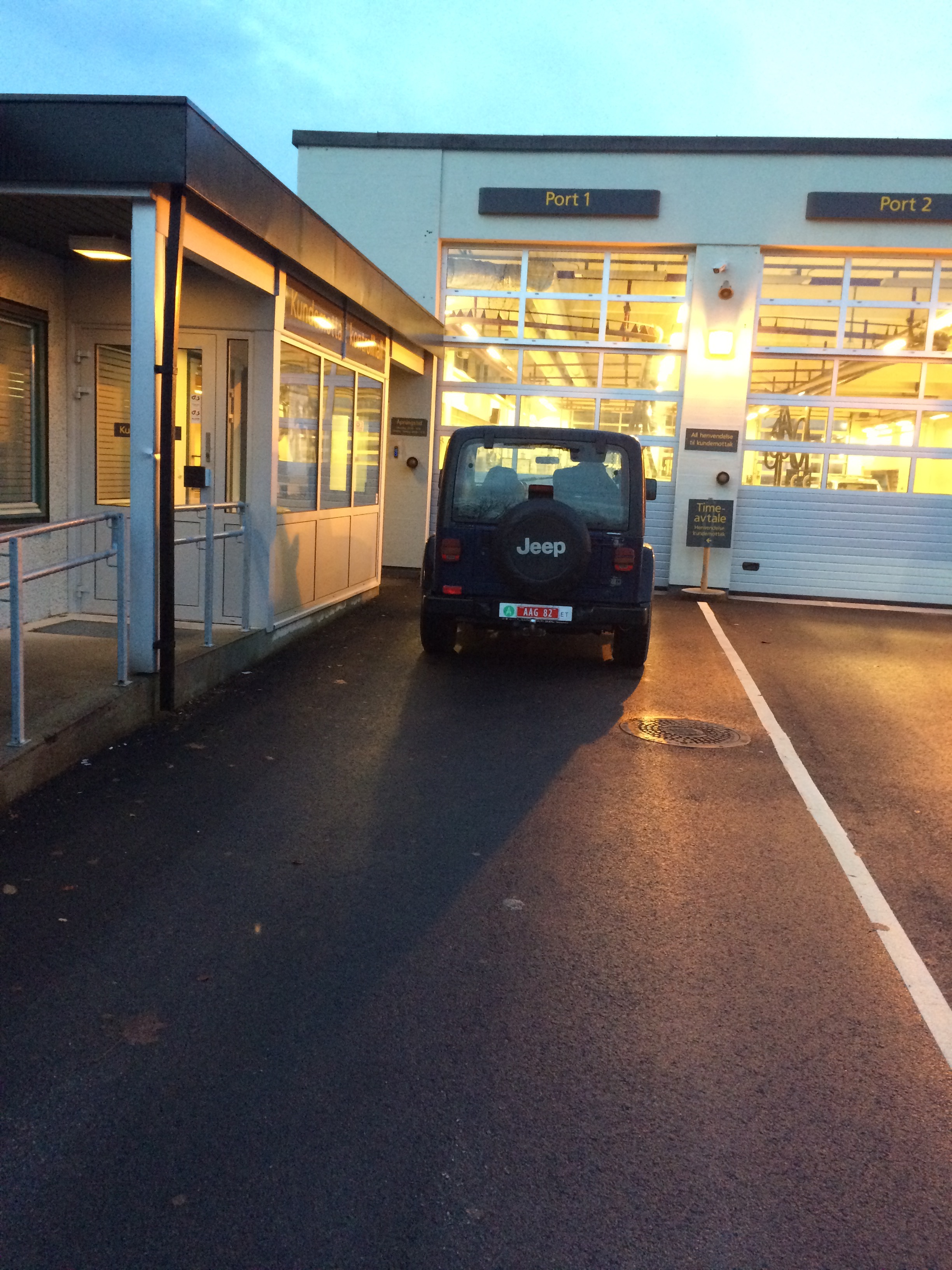

Nå står doningen utenfor nærmeste verksted klar for etterkontroll. Krysser fingra!

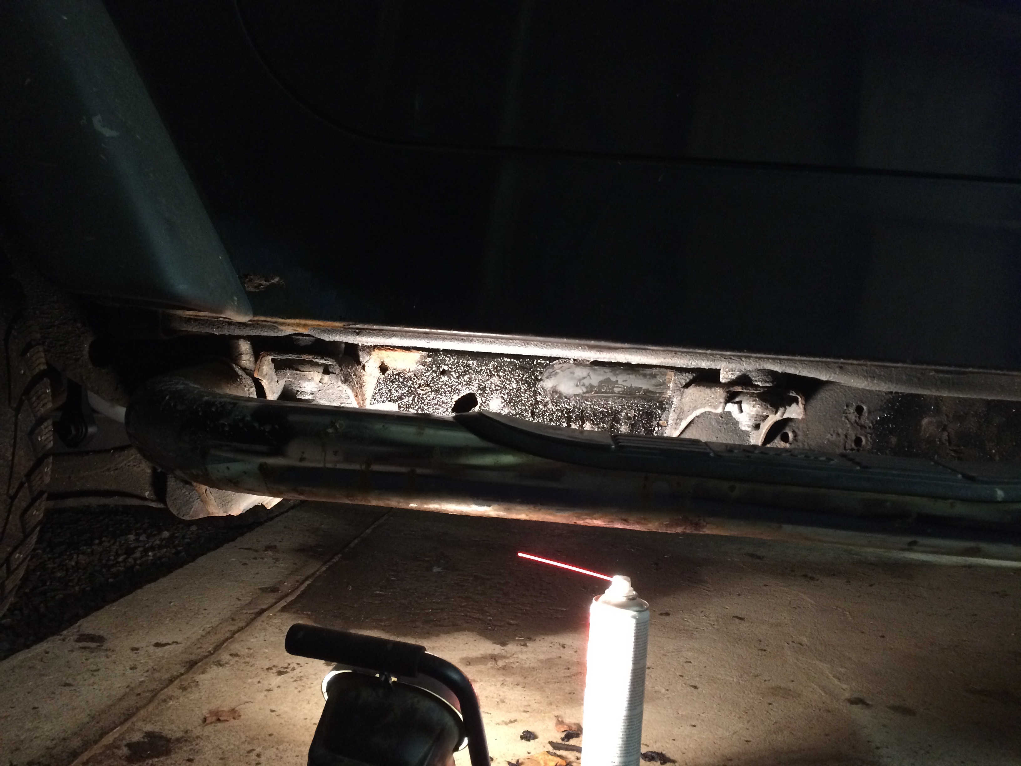

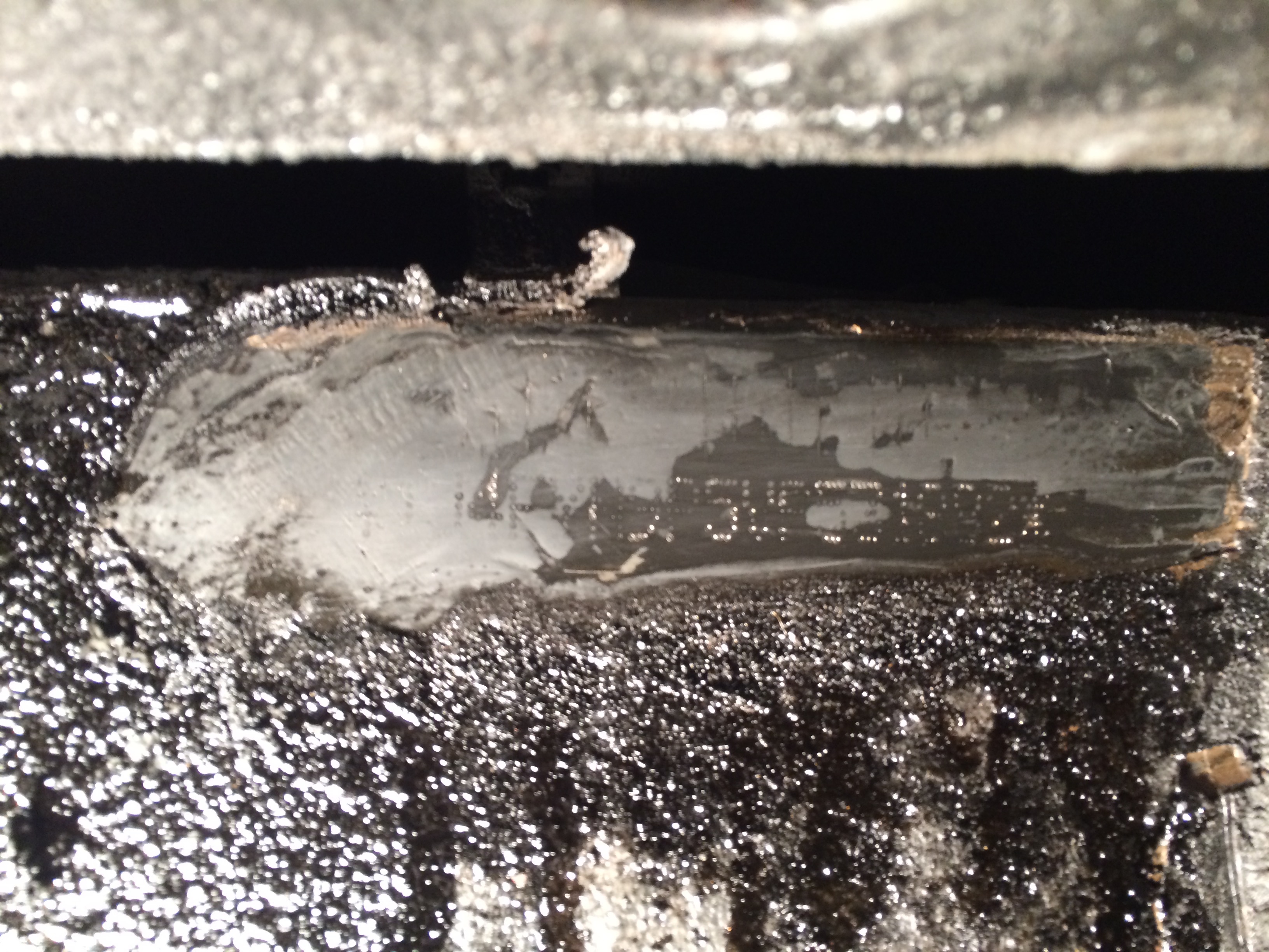

Jeg tok en siste skraperunde på ramma for å se om chassisnummeret var å finne.
Ut i fra en tidligere post skulle det være på høyre side, rett bak midtre karosserifeste. BINGO.
Bittesmå prikker som selvsagt var fylt med tectyl så ikke lett å se.
Venter spent tilbakemelding om alle punktene nå er OK  8)

Var en tur innom vegvesenet for ID-kontroll her om dagen...
Så her står den ensom og venter... på kontrolløren som hadde forsovet seg.
Fantastisk følelse å få disse metallplatene i handa!
Kan endelig sitte inni bilen istedet for under.
