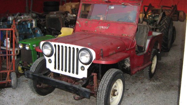

Denne skjønnheten ble funnet på blocket.se en sen kveld i oktober 2009.
Bilde fra annonsen som tente drømmene om en tidlig CJ2A med rattgir.
 Etter noen samtaler med det jeg trodde var en ”snill” Svensk farbror så var jeg overbevist om at dette var den tidlige sivile jeepen jeg hadde lett etter i årevis. Svensken sendte masse bilder, men hadde problemer med kamera og pc så de var ”noe ” dårlige. Etter to forsøk så ga jeg opp med instruksjonene og godtok hans forklaring og beskrivelse av skjønnheten.  Jeepen var jo i følge han i meget god stand med minimalt med rust. Kun et hull i gulvet på passasjersiden på str. med en mynt.

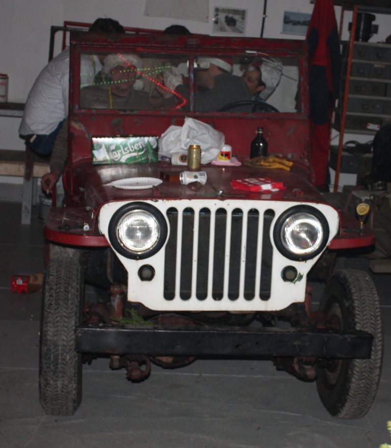

Litt drømmekjøring etter middagen på jeepfabrikkens juleselskap  ::)
