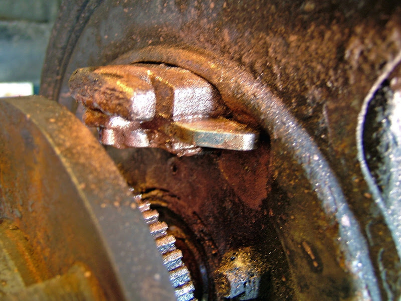

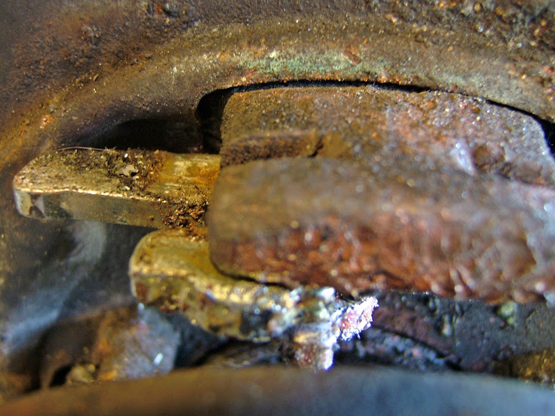

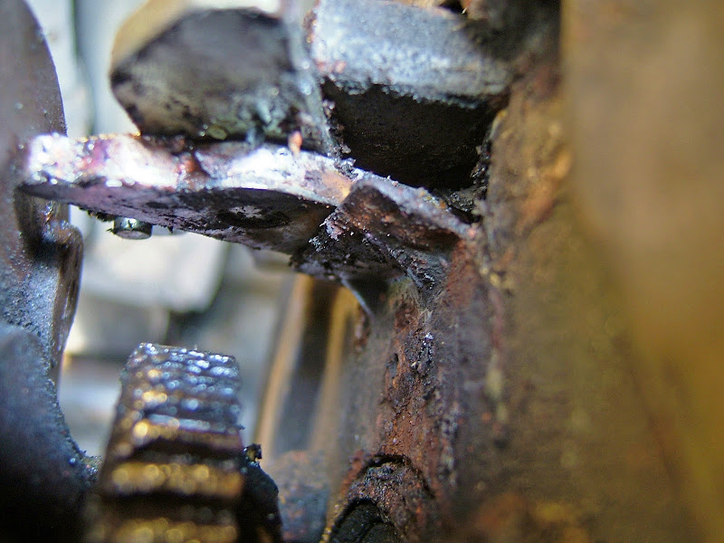

Jeg mener at brakkerten i bremseskjoldet bøyer seg nedover når parkbremsen blir dradd til med fronten på bilen nedover. Da vi også "mekanismen" bli skjøvet frem og ned, slik at belastningen på brakkerten, eller "hyllen"(vet ikke hva jeg skal kalle det) blir stor, og den bøyes ned slik at det blir mer slark. Kanskje er det bremseskjoldet som begynner å bli slitt? Mekanismen (lever og cam) er nye. Jeg må bende "hyllen" opp igjen ofte.(Se nest nederste bilde). Kanskje er løsningen å bytte skjold? Noen som har byttet det før?
  Konklusjonen er at "hyllen" er svært svekket pga. korrosjon, og dermed gir etter når bilen står med fronten nedover og brekket på. Da får den nemlig all belastning, og blir presset ned. Med bilen motsatt(fronten opp), blir lever og cam presset mot hverandre, og opp i spalten i bremseskjoldet, og dermed låses de fast og bremsen virker. Jeg har bestilt 2 nye bremseskjold, eller "backingplate" som det heter på engelsk fagspråk, samt 2 stk. "boot", som er gummibeskyttelsen som hindrer at dritt kommer inn på bremsene. Hos Aarnes, kr 295,-+mva. inkl. frakt pr. skjold, og 95,- for boot. Så håper jeg at det skal funke. Jeg snakket for øvrig med verksmesteren hos Møller i Åsane, som ikke hadde vært borti denne probl.stillingen, men sa det virket logisk. Så får vi se........om 1 - 2 uker når delene kommer.  ::)
