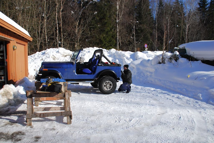

Oppkjøringa til sesongen er igang og deler er på vei over fra Uniten.
Har begynt med å fjerne det som skal byttes ut. 2" BL pluss original body mounts skal byttes mot 1" BL. 7" breddere skal byttes i 5.5" fra Xenon.
Nå ser det jo ut som bilen er bygd for å fly...  ::)
Røde baklykter med ett hvitt felt er også på vei.
Nok av luft her. Litt senking kommer nok til å gjøre seg bra.

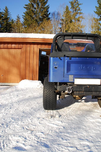

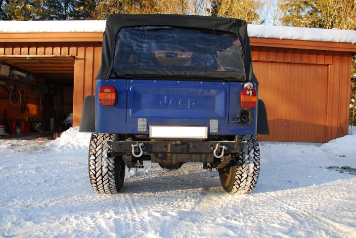

Det har blitt 2 fulle dager i garasjen i helga. Det vil si, så lenge sola var framme, for det blir fortsatt fort kaldt...
Teddy har vært på besøk og jobba hardt
I helga har vi fiksa dynamo, fjernlys, baklykter, grab bar, etter mye knoting finni ut at panserlås er for jenter, fjerna 2" BL og body mounts og erstattet disse med 1" BL. Prøvemontert nye breddere. Fram er det bra, bak passer 2 hull. Er ikke stål til resten, men har 5 flotte full i fin sirkel over breddern...
Knaka litt i balja...
Sånn!
Det kom bølger av brent lukt, men tror det var en eller annen nabo som pyra litt i hagen...

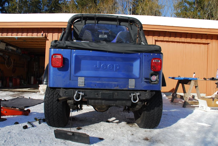

Bytte de to lyktene mot 1 stk redning neste skogstur vi møtes??

 ;) Ok da! Kan taue deg ut to ganger på Gol da? Er det greit :)
PS! Det var de to lyktene som sitter på hekken og er avbildet jeg tenkte på. Ikke de nye...
