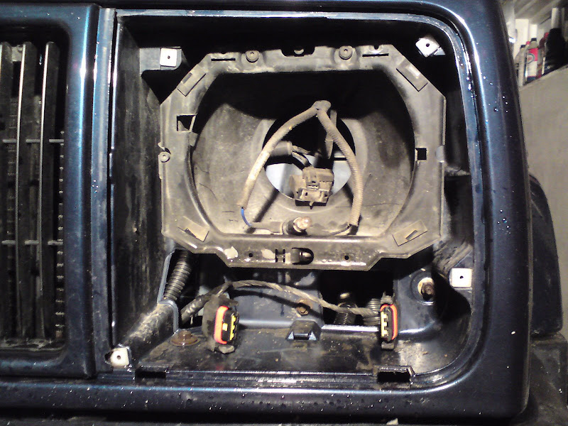

Jeg har byttet til nye frontlykter uten parklys og flyttet parklyssoklene som sto i de gamle hovedlyktene ut i sidemarkeringslyktene. Det jeg lurer på nå er hvordan jeg skal få tilbake parklyset der det skal være over there - altså i blinklysene. Jeg ønsker at begge pærene i hver lykt skal fungere både som park- og blinklys. Det står originale 27W/7W pærer i begge soklene så jeg går ut fra at det er slik det har vært originalt.
Er det noen som vet hvordan parklyset ble koblet om når bilene ble tatt inn til Norge? Er det byttet et rele et sted, er det trekt nye kabler til blinklysa eller gjort på annet vis....?
Slik så det ut inni der før jeg flyttet parklyspærene ut i sidemarkeringslysa:

Hmm,
kan du gjøre dette med et nytt rele som normalt er lukket, og som åpner seg styrt av blinklyset?
Antar pærer med doble filamenter, et for park og et for blink.
Releet (se eksempel fra Biltema) mates fra parklys-strømkilde  til pinne 30 og PARKlampene koples til 87a. Så lenge releet ikke har styrespenning på 85-86 er kretsen 30-87a lukket og da bør parklyset lyse. Styringen 85-86 koples til blinklyset og da bør det vel være slik at når blinklyset er "på" vil releet trekke og kretsen 30-87a brytes, dermed slår parklampene seg av. Og det bør skje når blinklyset er på.
Tror dette skulle virke?
Edit: Har ikke studert så nøye, men ser at det ser ut som om det er to pærer med doble filamenter i  blinklysa. Antar at den ene kretsen er park og den andre er blink. Har modifisert teksten over.
Edit2: Etter en natts søvn ser jeg jo at dette betyr at blinklyset aldri er helt avslått, siden parklysene bare er avslått mens blinklyspærene lyser.
Om det er slik at i USA er både park- og blinklyslamper er slukket når blinklyset er aktivert og i "av" modus, må det finnes en trigger et eller annet sted for å slå av parklyset samtidig med at blinklyset går "av". Mulig et kretsskjema kan hjelpe om det er slik det skal fungere, og om det er slik det fungerer i USA.
Om det er slik i USA at parklyset alltid lyser og kun blinklyspærene endrer seg, slik at når blinklyset er "på" lyser både park og blink, mens når blinklys er "av" lyser bare park,  så er det jo bare å la det vanlige blinklysreleet trekke alle blinklyslampene slik det vel er gjort idag.
Da er det vel bare i tillegg å la et rele matet fra parklyset styre parklyspærene foran  eller rett og slett kable opp til alle parklyslampene fra eksisterende parklyskrets.
« Siste redigering: To.,22,Januar,2009,09,03 av 85cj »

Takk for utfyllende svar!
Hvis filamenter = glødetråder er svaret ja (jeg er ikke helt stø i terminologien på dette feltet). De to kontaktene på bildet går altså til hver sin pære, og det er to ledninger ut til hver kontakt.
Jeg mener det var slik det fungerte på min forrige XJ, men er ikke 100% sikker. Den var bruktimportert fra USA og hadde originalt lysoppsett. På den annen side spiller det vel ikke så stor rolle om parklyset lyser i de intervallene blinklyset er av...
Jeg får prøve å følge ledningene og se hva slags rele de ender opp i, men er fortsatt interessert i informasjon om nøyaktig hva som ble gjort med lysa på disse bilene når de ble tatt inn til landet om noen sitter på dette. Skulle jo tro det enkleste er å bare reversere det som har blitt "tuklet" med. Men til 85cj og dere andre som har greie på slikt; for meg virker det mest sannsynlig at det er et rele som har blitt byttet ut, og at det som skulle vært sidemarkerings lys har blitt brukt til parklys. Er jeg helt på jordet her?

XJ '97-'01 er bygget som europeiske på samlebåndet. Det er ikke gjort noen endringer på ledningsnettet til retningslys ifm. import til Norge.
Ledningsnettet foran er pluggbart pr. side og det er her den vesentlige forskjellen ligger. Får du tak i ledningsnettet til en US-modell komplett med sokler har du løsningen ferdig. Eller du kan bygge om det du har i dag med reléer som ovenfor. Ved ombygging av ledningsnett ville jeg valgt å skjøte på det som allerede ligger der fremfor kutt/skjøt.
Og husk; (oransje) sidemarkeringslys er det vel bare Volvo som har klart å godkjenne i Norge. Det betyr at du må være klar til å endre parklysfunksjon til ordinær ved et håndgrep ifm. visning til PKK o.l.

Så det er forskjellige ledningsnett på US og europa-modeller ja.... Greit å vite. Da blir det ett av 2; bygge om med releer som beskrevet lenger opp her, eller det aller enkleste; sette inn ekstra pærer i blinklyshusene og koble inn på ledningen/sokkelen til sidemarkeringslyset som allerede ligger der. Dette er jo veldig lettvint da... om ikke så profft :)
De nye lampene mine har ikke E-merkede glass og med ettermontert bi-xenon i tillegg er jeg forberedt på å måtte foreta en kjapp ombygging før PKK uansett, men det er bare å bytte hovedlykter og bytte om på noen kontakter, så det er fort gjort.
Den forrige XJ`en min har forøvrig levd hele sitt liv med orange sidemarkeringslys. Om det har noe å si at den var bruktimportert vet jeg ikke, men ikke noe problem på PKK med den i alle fall. Det med krav om E-merkede glass mener jeg å ha lest noe om for en stund siden, men husker ikke helt hvordan det var...
