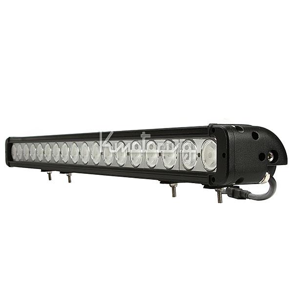

lovlig? hva er det for et ord ?  :P :P
skal jo selvsagt bare bruke den til arbeidslys ute når jeg sager ved  :) (kanskje litt dumt at jeg bor midt i en by da).
Det finnes jo 240 W og 300 W utgaver men tror 180 W holder lenge. Det tilsvarer vel 4-5 xenon-lys.
Og den 30-tommeren er akkurat litt smalere enn takstativet.
