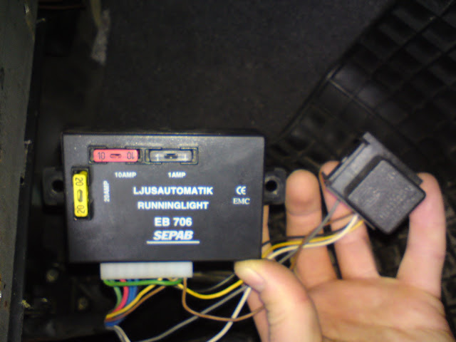

Har litt problemer med de automatiske kjørelysene og trenger noen tips... Det er kun parklys og lys i instrumentpanelet som går på når jeg starer bilen - slik har det vært siden jeg kjøpte den. Må altså slå på nærlyset manuelt. I følge boka skal man kunne koble bort kjørelysautomatikken ved å fjerne 1A sikringen på bildet. Det skjer imidlertid ingen endring om jeg fjerner denne. Har sjekket alt av sikringer på bilen. Jeg antar at det er denne "ljusautomatik" boksen som er defekt, men før jeg bytter den lurte jeg på om andre har hatt samme problem, eller om det er noen som kan tenke seg andre løsninger på problemet. Enten skal det fungere slik det er ment, eller så vil jeg koble ut hele automatikken... men hvordan skal jeg i så fall gjøre det? Nytter ikke bare å fjerne boksen...

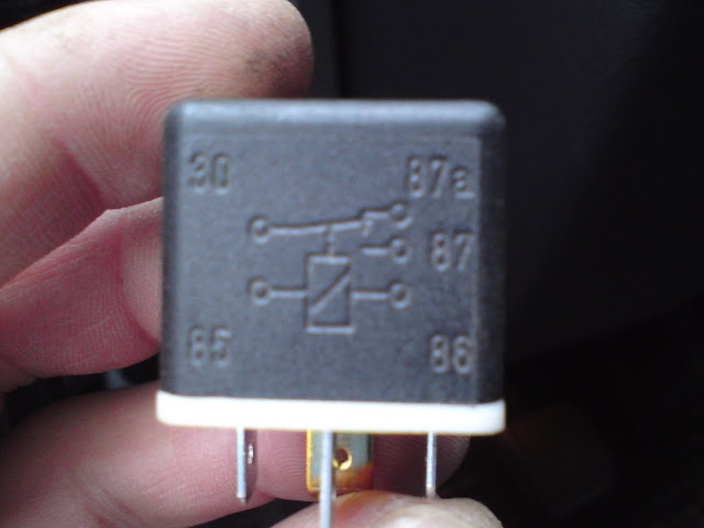

    Hei..  har også problemer med kjørelysene, må slå på manuellt. ( 96 mod. 2.5td)  Kan være dagslysreleet som ikke funker..
skal visst sitte på passasjersiden, under og ved siden av hanskerommet.
 Den boksen med sikringer som du viser på bildet.. hvor fant du den ??

Får sjekke det relèet du nevner.
Running light boksen er festet på rattstammen sammen med relèet på bildet.

Under ettermontering av kjørelysautomatikk på kaia i Drammen brukes det blå 3M klemmer, og arbeidet går på akkord.
Sjekk alle tilkoblinger, og eventuellt plukk disse opp og bruk loddebolt/ krympestrømpe, eller eventuelt erstatter du koblingene med skikkelige kabelsko.
Hadde masse problemer med dette, men mesteparten ble borte etter at "obskure" koblinger ble fjernet.
Så gikk selve lysbryteren, med resultat at lite virket. Inne i denne sitter det også en sikringskrets som er integrert i bryteren. Bryteren lar seg bytte, selvom det kan virke som om de startet med bryteren da de monterte bilen.
(min sønn sa senere på kvelden: "pappa, - hva betyr helvete egentlig?")
Etter disse to ingen problemer.
