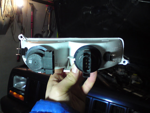

Well well..... da ble det lys  ;D
4 stk hull...
Ditto antall gummiforinger...
...og sokler og 5W pærer...
Forlenget det eksisterende parklysnettet, og
VOILA  8)
2004 WJ 2,7 CRD Overland

Hva brukte du til grommets og hvor fant du egnete sokler til nye parklys?
Kun 1x 5W ekstra i hovedblinkers frem?

Sokler og pærer fant jeg på BilXtra og grommets på Mekonomen. Satte inn 2 stk 5W pærer i hver lykt til parklys. Blinklyset er som før; 2 x 27W. Ingen problem å se at det blinker selv om parklyset lyser konstant. Jeg har ikke rørt ledningsnettet, bare forlenget og flyttet litt på det. Derfor er det nå er det veldig enkelt å koble tilbake til opprinnelig belysning ved et eventuelt pålagt behov for dette...
Edit: siden det påstås at bilder sier mer enn 1000 ord...:
