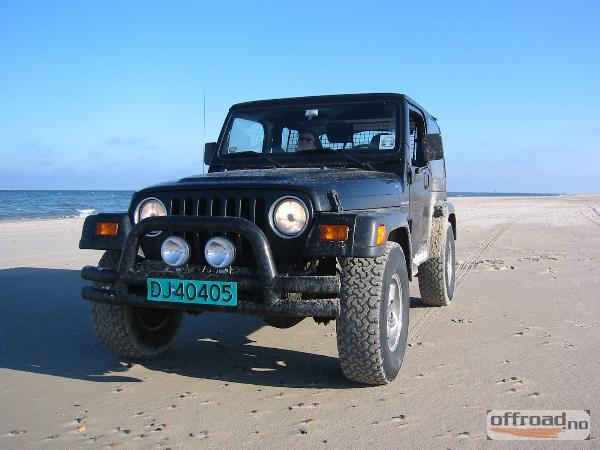

Jeep nr 1: 1998 TJ Sport 2.5 (solgt)
31" BFG AT, Smittybilt frontfanger.
Jeep nr 2: 1997 TJ Sahara 4.0 (solgt)
2" OME, 33" MT/R på 10” MT, 7" Warn flares.

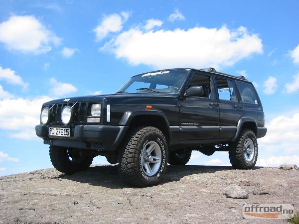

Da har det endelig skjedd noe i garasjen her..... Har montert 75mm Trailmaster, Bushwacker cut-out flares og 33" BF MT på 8x15 RockCrawlere. En god begynnelse, men det må nok litt mer jobb til etterhvert. Det ble som forventet veldig trangt i nedre bakkant av fremhjula, så justerbare nedre kontrollarmer står på handlelisten. Bilen er også en del høyere i hekken enn foran, så et sett coilspacere skal også på. Tenkte imidlertid å få skrevet inn hevesettet i vognkortet før jeg monterer nye kontrollarmer og coilspacere, så inntil det er gjort blir det nok ikke de store sprella i terrenget. Heldigvis er det flatt i Danmark - er jo bare noen dager til beachtouren  ;D

Bilde av XJ`en med 75mm Trailmaster, Bushwackere og 33":

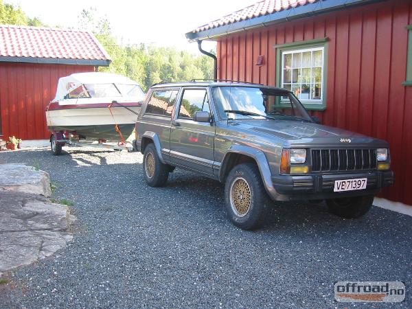

Oppdatering: Den grå XJ`en ble fikset og solgt. Måtte skifte både vannpumpe, radiator og ekspansjonstank etter havariet i Danmark. Forbannet meg på at neste Jeep skulle ha HO og ikke renix pga mye tull med kjølesystemet på renixen, men nå står det nok et eksemplar på gårdsplassen her. På denne er imidlertid motoren totaloverhalt, så jeg krysser fingrene. Siste anskaffelse er altså en 88 XJ Laredo. Bilen er godkjent med 75mm Trailmaster og ruller på 31" BFG AT. Bilen er først importert fra USA til England, og deretter til Norge. Amerikansk lysoppsett naturligvis :)

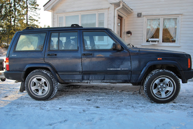

Vel... her i gården byttes altså Jeepene ut med visse intervaller, og den hvite 88 modellen er nå solgt. Den har imidlertid fått sin erstatter, nemlig en 2000 XJ 2,5TD. Det skrives jo ikke så mye pent om denne motoren, men den forrige jeg hadde fungerte problemfritt så jeg prøver meg på en til...
Slik så bilen ut da jeg kjøpte den:

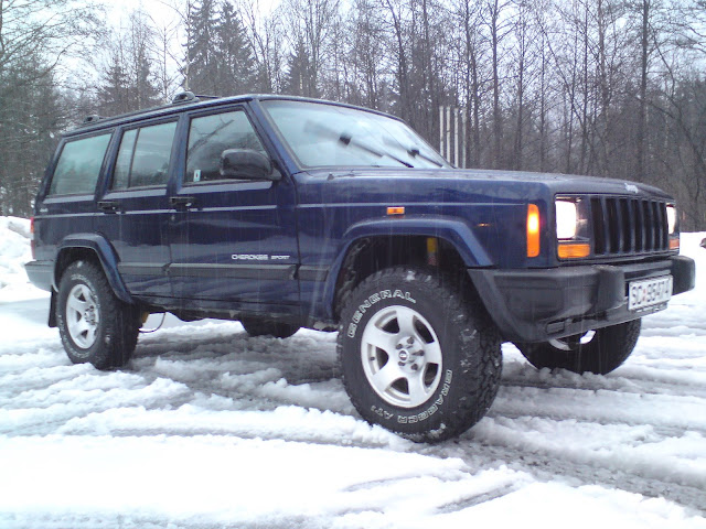

Var innom BG-nor forrige uke og plukket med meg et OME-sett og en tur på Lillehammer og hentet 4 stk 30" General Grabber AT2. Dette ligger nå i garasjen og venter på montering. Hvis ikke jeg må måke metervis med snø til helga, er det kanskje håp om at bilen blir noen cm høyere innen slutten av uka :)
I mellomtiden går det mot lysere tider; Byttet ut de matte reflektorene med rust rundt parklyspærene med nye lamper uten park. Parklyssoklene flyttet jeg ut i sidemarkeringslysa, og forhåpentligvis finner jeg ut av hvordan jeg skal få parklys i blinklysa etterhvert...
Har forøvrig bestilt et Bi-Xenon sett som forhåpentlig skal gi enda bedre lys ;D
Slik ser det ut så langt, før xenon og parklys er på plass:
« Siste redigering: Fr.,23,Januar,2009,21,04 av Sverre »

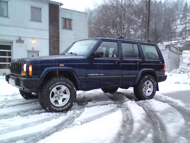

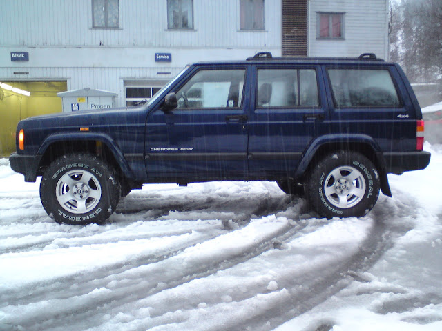

Etter 3 XJ`er med 75mm Trailmaster var det interessant å prøve OME-settet. Som forventet var OME-settet VELDIG mye mykere enn Trailmaster og veldig mye mer komfortabelt å kjøre med langs veien etter min smak. Noen mener at bilen "svømmer" litt med OME, men demperne har nok en del å si her (jeg har de hardeste OME-demperne). Mens Trailmaster gir en god del mer løft bak en foran, løfter OME-settet temmelig likt foran og bak. Dette resulterer i at bilen faktisk ser litt sidrompa ut, slik den gjør originalt. Den er i vater, men pga at hjulbuen på XJ er en del høyere foran en bak blir man utsatt for et optisk bedrag her. Jeg kommer nok til å montere 1" lengre sjakler bak for å få litt mer løft i hekken, da jeg synes det ser penere ut.
Mobilbilder tatt i snøvær er ikke optimalt, men det er nå det jeg har så langt:

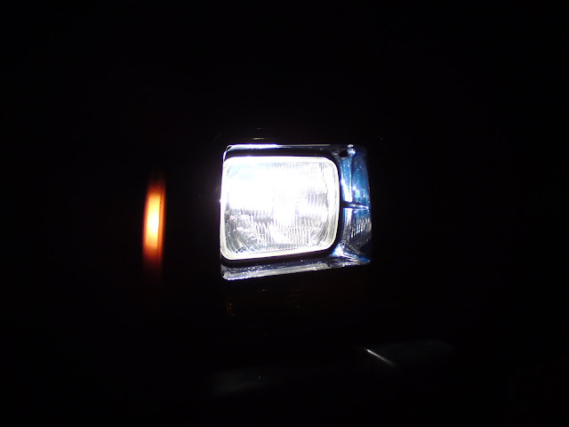

Monterte Bi-xenon kit i dag - 35w/6000K. Har aldri hatt så bra lys på en Jeep noen gang ;D Anbefales!

Lyset ble kanonbra! Det er billig (1500 for et Bosch-kit) og veldig enkelt å montere. I følge boka skal man selvfølgelig ha lyktespylere og automatisk høydejustering for å få overformynderiet sin velsignelse, men er man flink til å vaske lyktene og justere ned lyset manuelt så man ikke plager sine medtrafikanter tar jeg gladelig sjansen på en mangellapp for å kunne se elgen før den henger i grillen ;)
Edit: Bestilte av den karen her: http://www.finn.no/finn/bap/object?finnkode=15805791&WT.svl=Bilde Tok et par uker før det kom, men defininitivt verd å vente på!
